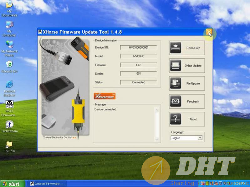

Toyota-10.00.028-mvci-firmware-v1.4.8-02

2). Install MVCI driver
